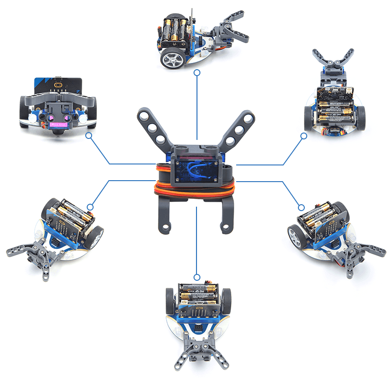

Spojení robůtka Cutebot s robotickým chapadlem nabízí mnoho dalších možností využití. S vaší pomocí se tak z Cutebota stane zkušený roznašeč, buldozer nebo hráč fotbalu! Chapadlo lze použít s Cutebot a Cutebot Pro.

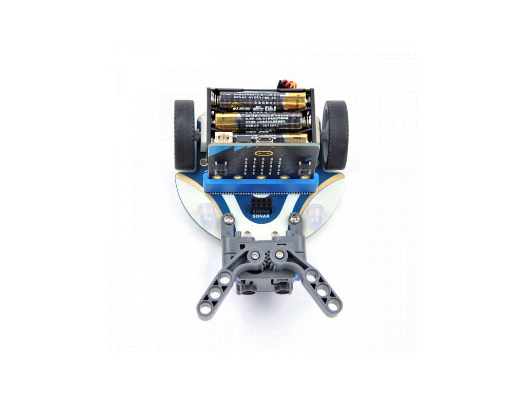

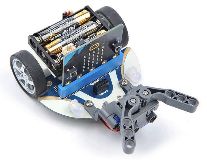

Chňape to, jezdí to, bliká to...co je to? No přece robůtek Cutebot s nainstalovaným robotickým chapadlem! Tohle univerzální chapadlo promění vašeho robota na posunovače materiálu, hráče robotického fotbalu nebo chňapající potvůrku. Ovládání chapadla z desky microbit je velmi jednoduché. Stačí s tím zacházet jako s obyčejným servem.
Robotické chapadlo pro Cutebot kompatibilní s LEGO® chňapadlo
Chápeš, jak to vlastně chápe ?

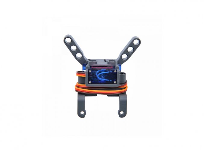

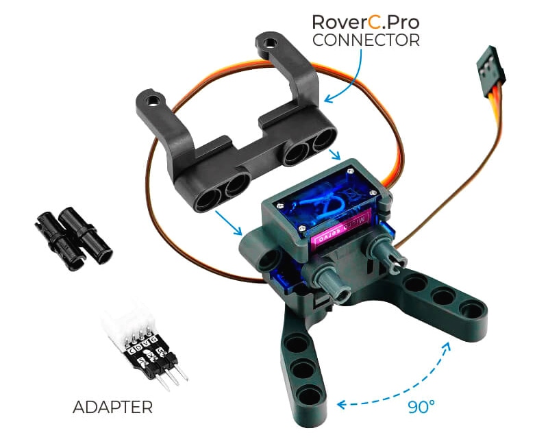

Chapadlo ke svému pohybu používá servo SG92R. Celý pohyb chapadla funguje tak, že micro:bit posílá PWM signál do serva SG92R k pohonu převodovky. Převodovka se otáčí a tím ovládá pohyb chapadla, to se poté může sevřít nebo uvolnit.
Vzdálenost rozevřených ramen chapadla je asi 60 mm a jsou rovnoběžné při vzdálenosti 15 mm. Pokud servo nastavíme na 0 °, tak je chapadlo rozevřené a 90 ° znamená zavřené. V praxi je lepší použít méně hraniční hodnoty, aby nedocházelo k blokaci serva mechanickými dorazy.

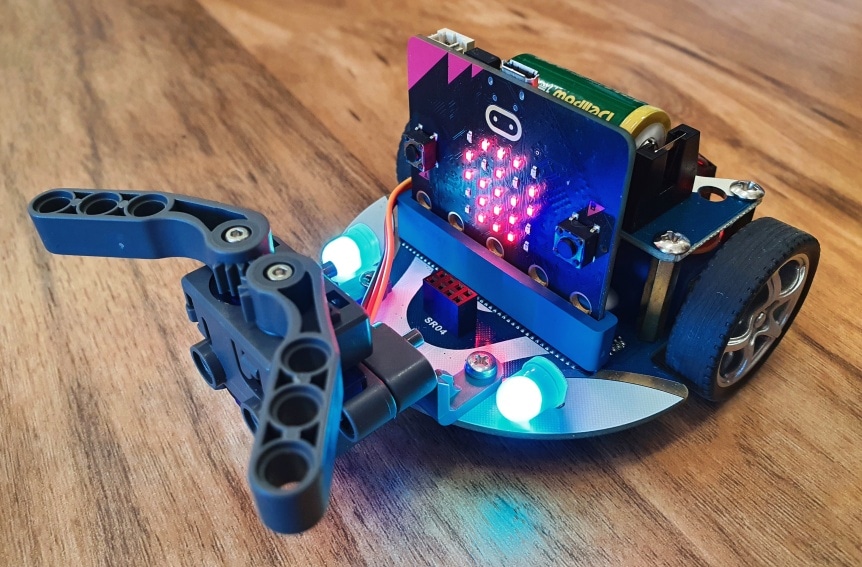

Robotické chapadlo pro Cutebot kompatibilní s LEGO® instalace na Cutebot

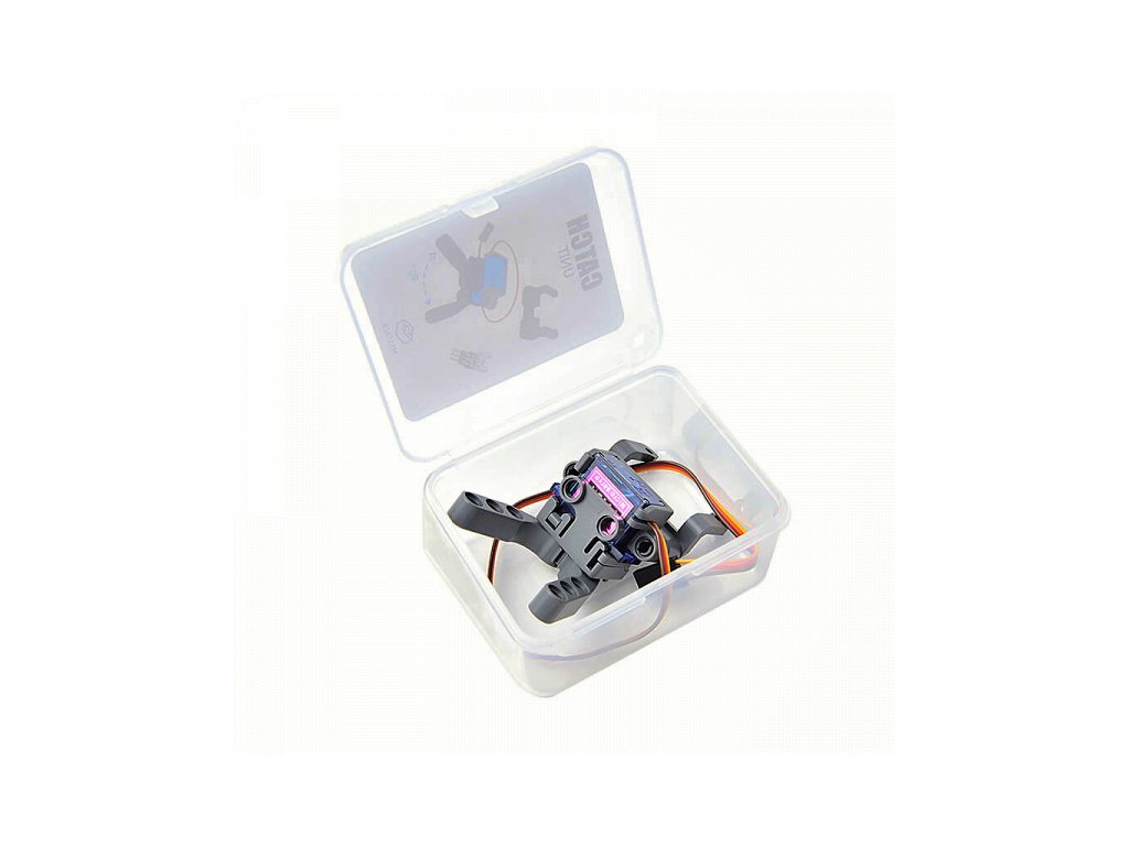

Součásti Chapadla pro LEGO®
Součástí balení chapadla jsou všechny potřebné díly a ještě něco navíc, aby bylo jeho použití opravdu univerzální.
  • Robotické chapadlo kompatibilní s LEGO®
  • HY2.0-4 adaptér
  • RoverC.Pro konektor
  • Spojovací materiál
