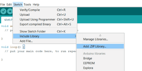

Pokud si na internetu stáhnete knihovnu (třeba právě z GitHubu), soubor bude zaZIPovaný. Knihovnu v ZIPu importujeme tak, že zapneme Arduino IDE, v menu klikneme na „Sketch“, poté na „Include Library“ a nakonec na „add .ZIP Library…“. Pak už jen knihovnu najdeme a přidáme.
Importování knihovny přímo v Arduino IDE

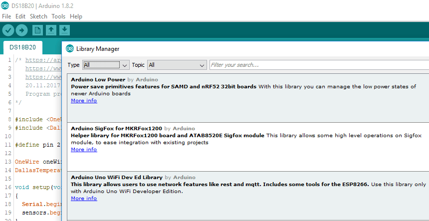

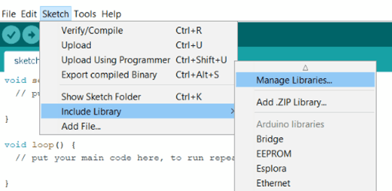

Pokud kliknete na „Sketch“, poté na „Include Library“ a „Manage Libraries…“ objeví se vám Library Manager. Tady můžete všechny svoje knihovny spravovat, mazat, aktualizovat, ale také zde můžete nainstalovat další. Např. budeme chtít nainstalovat Arduino knihovnu pro keypad. Napíšeme tudíž slovo „keypad“ do vyhledávání, najdeme knihovnu a tu nainstalujeme.
Library manager v Arduino IDE, kde můžeme instalovat knihovny

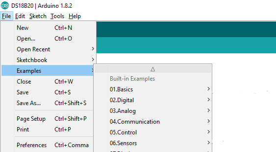

Importování knihoven není žádná věda. Kdo už něco zbastlil tak ví, že se jedná o rutinu, kterou je nutné pravidelně podstupovat. Arduino knihovny se také občas mění, aktualizují nebo upravují, snažte se proto mít aktuální verzi. Nezapomeňte také, že po úspěšném importování knihovny máte k dispozici příklady a ukázkové programy z dané knihovny. Příklady naleznete v kartě „File“ a záložce „Examples“.
