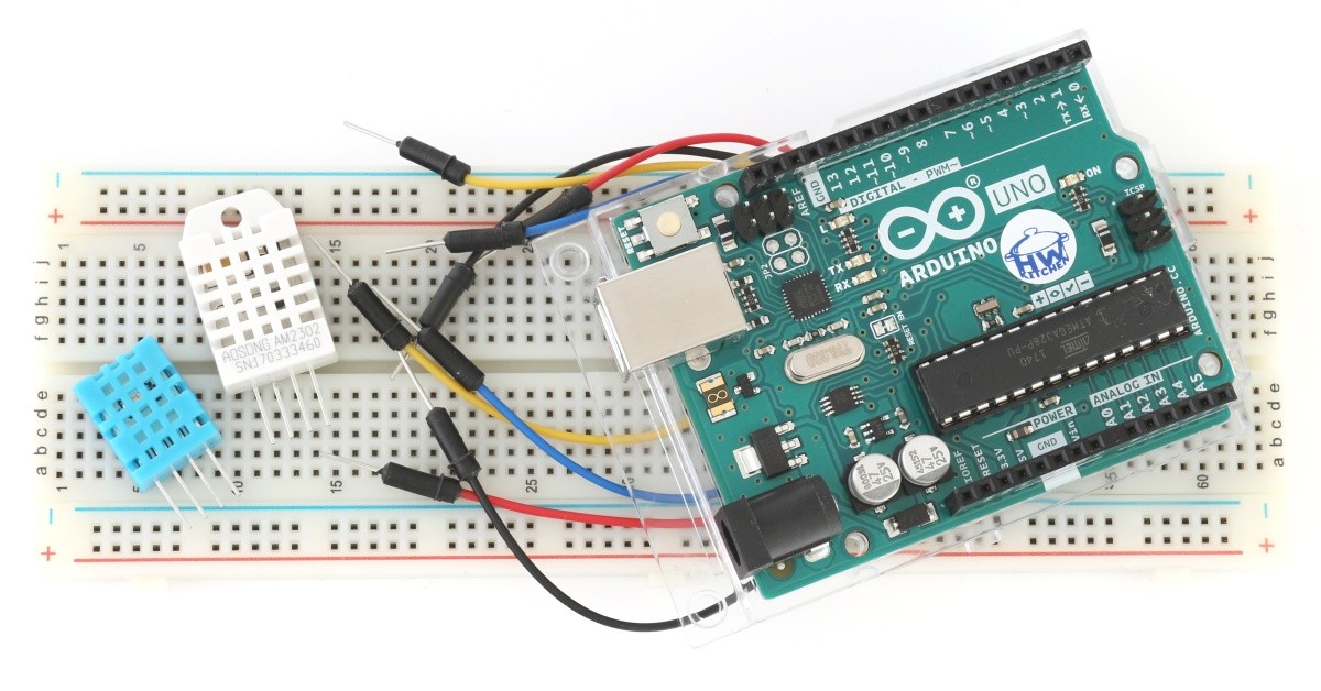

Senzor dosáhl své popularity nejen díky skvělým výkonům v oblasti měření, ale také díky velice jednoduchému zapojení. Abychom se jen nebavili, tak si vše rovnou ukážeme na příkladech, ke kterým budete potřebovat následující Arduino věcičky.

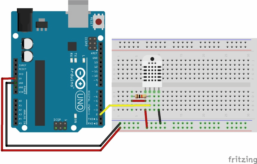

Začneme tím nejzákladnějším, zapojíme senzor DHT22 podle schématu. Senzor DHT11 má naprosto totožné zapojení, jako DHT22.
Zapojení senzorů DHT22 a DHT11 s deskou Arduino UNO
Proč je tam rezistor, když to funguje i bez něj? Je to kvůli sběrnici. Rezistor v tomto případě je tzv. „pull-up rezistor“ a slouží k tomu, aby vodič sběrnice táhl napěťově nahoru, k logické jedničce (měkké jedničce). V praxi to znamená, že zabráníme rušení, tudíž může být vodič delší. A proč právě 10 kΩ? Je to „zlatá střední cesta“. Pokud by však byl vodič mnohem delší, musíme hodnotu pull-up rezistoru snížit. Snížením rezistoru ale v obvodu potečou větší proudy, což je nevýhodné například při provozu z baterie.

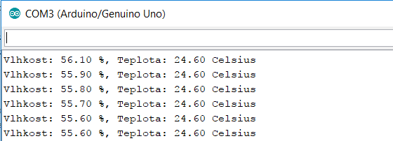

Pokud vše funguje správně, dostane se vám následujícího pohledu:
Výstup teplotního senzoru DHT22 a DHT11 do seriál monitoru

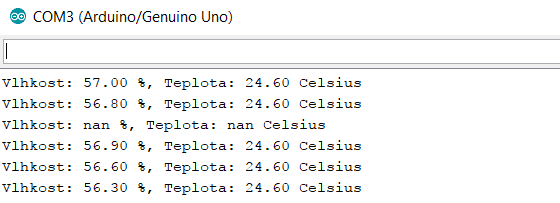

Občas se však stane, že i po správném zapojení uvidíte něco takového:
Výstup teplotního senzoru DHT22 a DHT11 do seriál monitoru s chybou

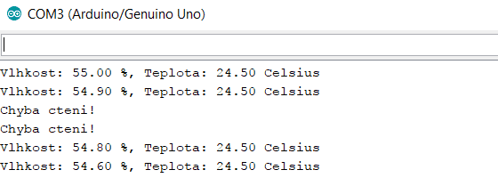

Co vlastně to „nan“ znamená? Znamená to, že veličina nebyla naměřená / zpracovaná. V každém případě se jedná o chybu měření. To, že se nám veličina z nějakého důvodu nenaměří, neopravíme, ale zařídíme, aby se například tato chyba nezapsala na SD kartu nebo se neposlala dál ke zpracování. K tomu nám poslouží funkce „isnan“, její použití a aplikaci si ukážeme v následujícím programu.
#include <DHT.h>
#define DHTPIN 2
#define DHTTYPE DHT22
DHT dht(DHTPIN, DHTTYPE);
float hum;
float temp;
  dht.begin();
  hum = dht.readHumidity();
  temp = dht.readTemperature();
  // až do teď se v programu nic nezměnilo
  // pokud je hodnota "hum" nebo "temp" nan, tak:
  if (isnan(hum) || isnan(temp))
    // vypíšeme po sériové lince "Chyba cteni"
    Serial.println("Chyba cteni!");
  // pokud jsou obě hodnoty v pořádku, tak:
  else
    Serial.print("Vlhkost: ");
    Serial.print(hum);
    Serial.print(" %, Teplota: ");
    Serial.print(temp);
    Serial.println(" Celsius");
  delay(2000);
Výsledek by měl vypadat takto:
Výstup teplotního senzoru DHT22 a DHT11 do seriál monitoru s isnan funkcí
Proč vlastně vzniká chyba? V datasheetu čidla DHT22 se dočtete: „Sampling rate = 0.5 Hz, což je jediná nevýhoda tohoto senzoru. V překladu to znamená, že můžete dostat nová data pouze jednou za 2 sekundy (proto je delay 2000). Pokud se budete snažit data získat častěji, může dojít k chybě čtení.

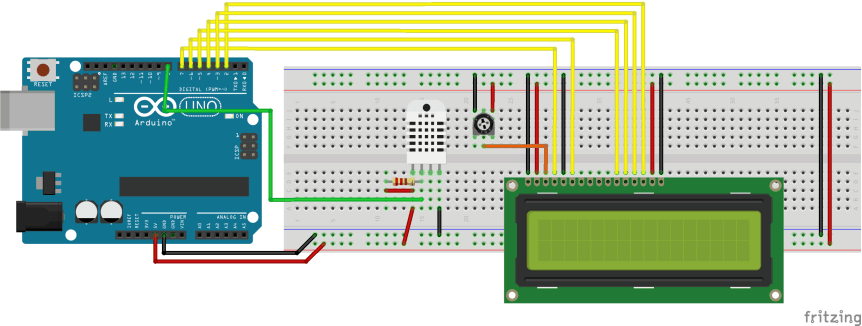

zapojení čidla s LCD displejem
Abychom se oprostili od sériové linky, tak si ukážeme, jak zkombinovat čidlo DHT22 s 16x4 LCD displejem.
Zapojení DHT22 a DHT11 s deskou Arduino UNO, kde je výstup prezentován na 16x2 LCD displey
Zapojení displejů 20x4 a 16x2 je naprosto totožné, jediný rozdíl je v kódu. Pokud ještě nevíte, jak zprovoznit LCD, pak navštivte Arduino návod věnovaný právě LCD displeji.
