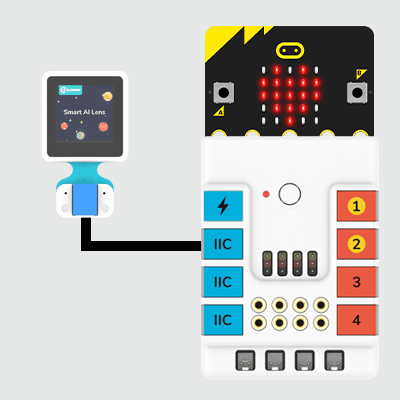

Propojení AI kamery s modulem NEZHA
AI kameru propojte s modulem NEZHA pomocí kablíku s RJ konektory. Kablík zapojte do konektoru označeného I2C. Do modulu NEZHA vložte microbit. Pozor na orientaci. Microbit propojte s počítačem pomocí USB kabelu, jak jste zvyklí. Modul NEZHA zapnete jedním stisknutím tlačítka vedle LED a dvěmi stisknutími ho naopak vypnete.
Při práci s kamerou nemusíte microbit od počítače odpojovat. Stačí vždy jen nahrát nový program pro obsluhu kamery. Potřebné napájení kamery je zajištěno z modulu NEZHA.

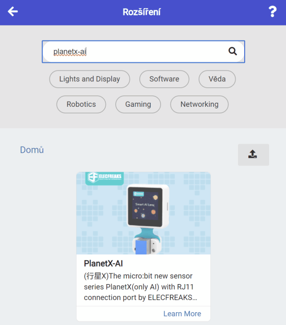

Makecode rozšíření pro AI kameru
V makecode si přidejte rozšíření planetx-ai. Najdete ho po zadání do vyhledávacího okénka. Stačí dát slovo "plant" a zvolit to správné rozšíření.

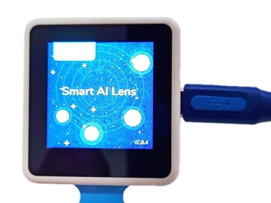

AI kamery jsou nyní dodávány s firmware V2.0.4 (únor 2024). Pokud máte starší firmware V2.0.1, pak je tady postup, jak ho aktualizovat.
1) Po připojení USB kabelem k počítači se hned po zapnutí verze firmware zobrazí vpravo dole na obrazovce kamery.
Verze firmware pro AI chytrou kameru

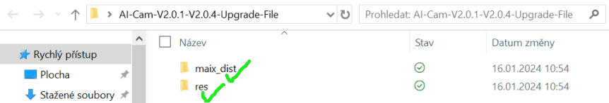

2) Na počítači se kamera objeví jako USB disk do kterého nakopírujte adresáře ze souboru ai-kamera-firmware-upgrade-v2.0.1-to-v2.0.4. Pak kameru odpojte od USB a při dalším zapnutí už bude firmware aktualizovaný.
AI kamera firmware V2.0.4
