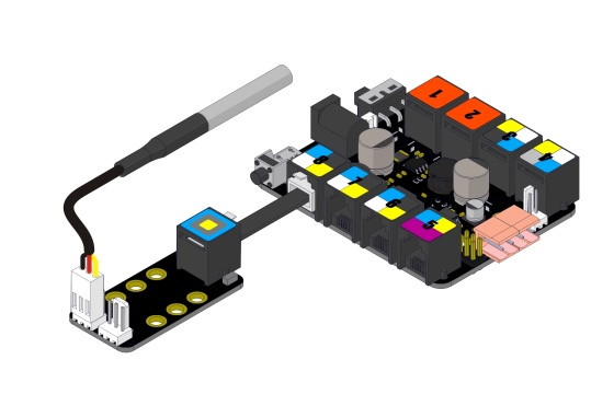

Me teplotní čidlo je vodotěsný snímač teploty založený na čipu DS18B20. Skládá se z vodotěsné sondy a kabelu, který umožní měřit teplotu přímo v kapalině.
Senzor DS18B20 poskytuje 9 ÷ 12bitové měření teploty přes jedno vodičové komunikační rozhraní. To znamená, že pro čtení teploty z čidla stačí připojit jeden digitální signál, napájení a zem.
Vodiče z čidla jsou zakončeny 3pinovým konektorem. K řídící desce Makeblock připojíte čidlo přes RJ25 Adaptér. Páječku nebudete potřebovat, žádné pájení není pro připojení potřeba.

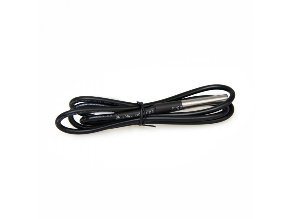

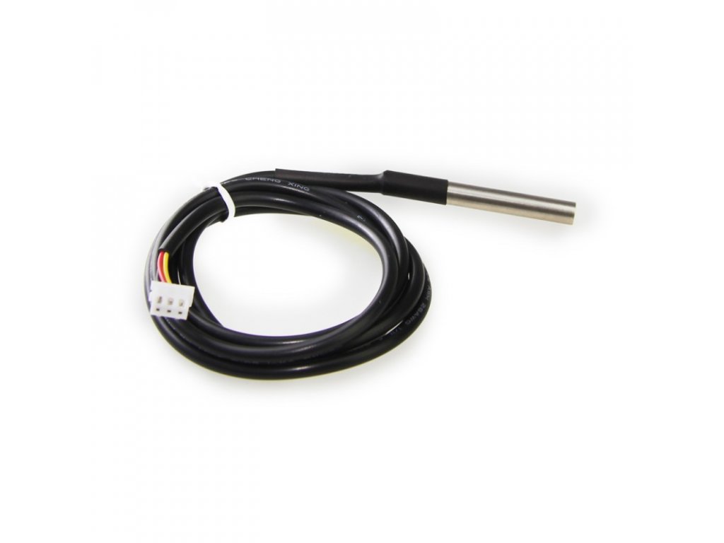

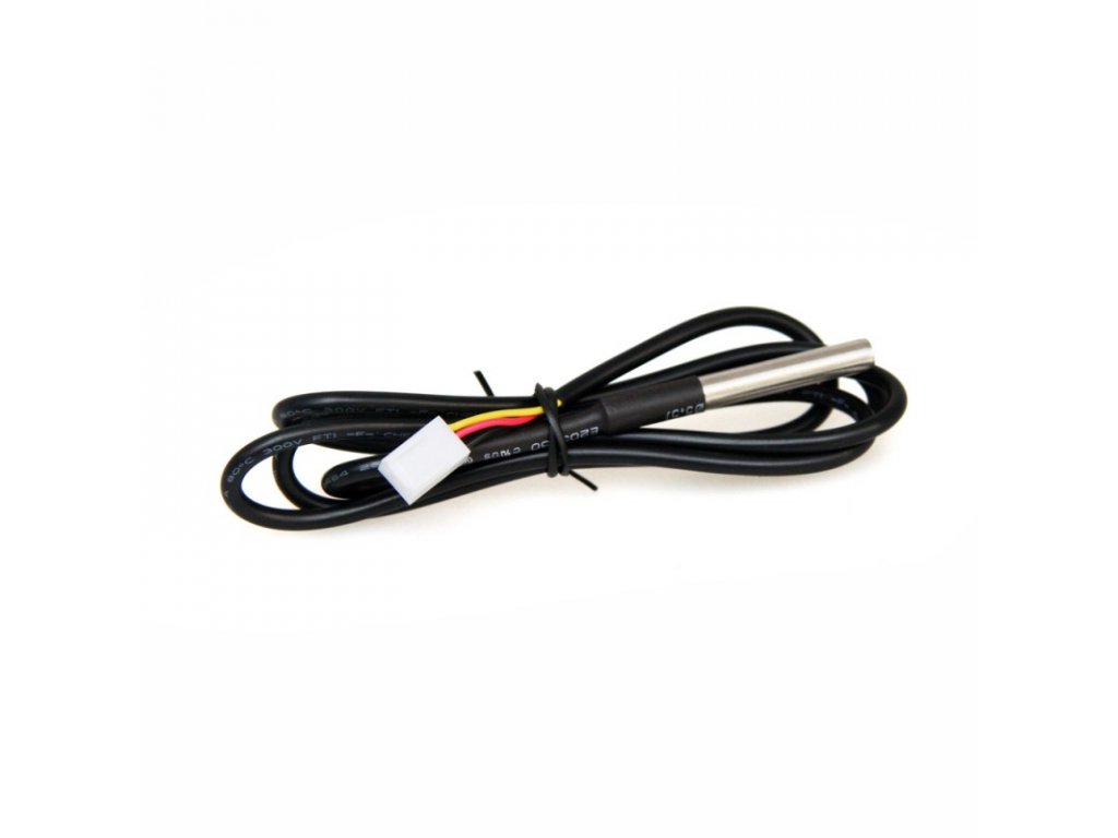

Me teplotní čidlo vodotěsné
Teplotní čidlo je vhodné pro měření teploty do 100 °C, použitý kabel má PVC izolaci.
Vlastnosti čidla
  • vodotěsné
  • komunikační rozhraní potřebuje pro přenášení dat pouze jeden digitální pin
  • Čidlo je umístěno v nerezové trubičce o průměru 6 mm a délce 35 mm
  • Arduino knihovna pro jednoduché programování
  • Délka čidla s kabelem je 0.5 m
