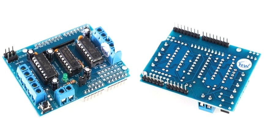

Ovšem zase je tu příležitost, jak z toho vybruslit a tou je motor shield L293D, který za nás vyřeší opravdu všechny problémy. Na tento shield můžete připojit až 4 stejnosměrné motory (např. podvozek), nebo 2 krokové motory a najdeme tu místo i pro servo motory.
Je toho spousta co ukázat, tak jdeme na to!
Zapojení L293D
Jelikož se jedná o shield, tak je zapojení naprosto triviální. Shield je kompatibilní s deskama UNO a Leonardo, ale můžete ji zapojit i do Arduino Mega. Po zapojení vám na shieldu dokonce zbydou nějaké volné piny, konkrétně se jedná o piny D13, D12 a piny A0 až A5.

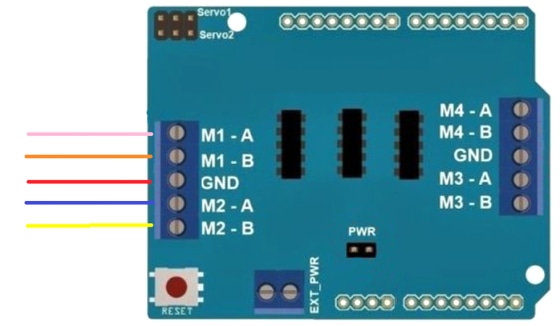

Zapojení krokových motorů
Krokové motory už si s dvěma vodiči nevystačí (potřebují pět), z toho důvodu můžeme zapojit do shieldu pouze dva krokové motory. Tentokrát se motor zapojuje do celé lišty, tzn.  Do M1, M2 a GND zároveň. Pro náš pokus použijeme krokový motor z e-shopu, konkrétně 28BYJ, který zapojíme podle následujícího schématu. Pokud máte krokový motor z e-shopu, tak jste k němu dostali také driver, ten nyní můžete odpojit, protože jeho funkci zastane právě náš motor shield.
Schéma zapojení krokového motoru 28BYJ do Arduino motor shieldu L293D
