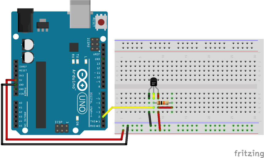

zapojení teplotního čidla DS18B20
Stejně jako u čidla DHT, bude potřeba zapojit 3 vodiče. 2 vodiče se postarají o napájení čidla a poslední vodič (žlutý) slouží pro přenos dat na Arduino desku po sběrnici OneWire. Čidlo DS18B20 je připojeno delším kabelem a umí pracovat na sběrnici, proto pro žlutý vodič použijeme tzv. Pull-up rezistor. Pokud vás zajímá více o Pull-up rezistoru, podívejte se na Arduino návod Jak pracovat se senzory DHT22 a DHT11.
Čidlo DS18B20 můžeme zapojit také pomocí dvou vodičů v parazitním režimu. Vzhledem k tomu, že tento režim neumožňuje přenos dat na větší vzdálenosti a kabel čidla má stejně vodiče 3, použijeme pro náš příklad normální režim. Na úvod je vše jasné a rovnou se pustíme do zapojování.
Budeme potřebovat následující Arduino věci:

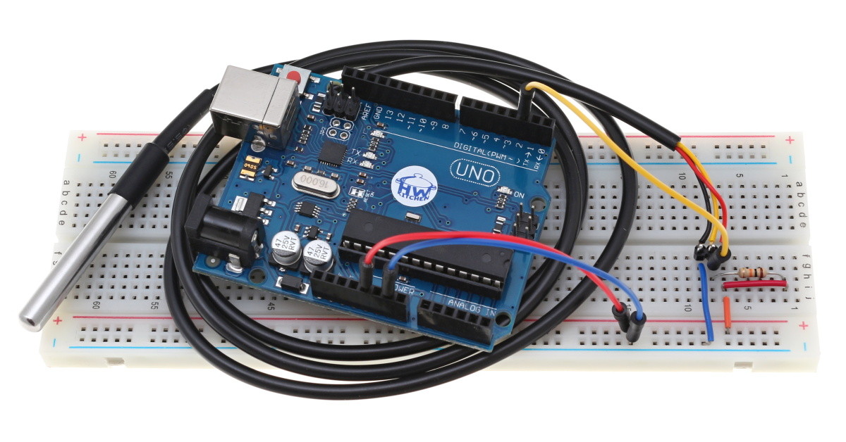

Nelekejte se, že na obrázku zapojení níže není metrový kabel pro snímač, takto čidlo vypadá bez nerezového pouzdra. Jednotlivé součástky propojte podle schématu. Kabel čidla končí odizolovanými vodiči. Ty můžete napájet například na pin lištu, kterou pak připojíte rovnou do kontaktního pole.
Jak na vodotěsné teplotní čidlo DS18B20? Propojení součástek.

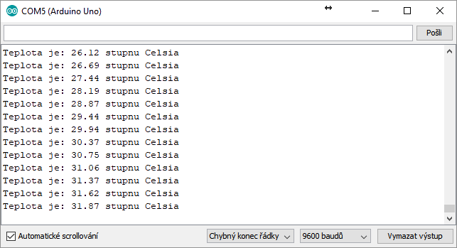

Pokud vše funguje správně, dostane se vám následujícího výpisu. Teploměr jsem během měření zahříval v ruce. :)
Výstup teplotního čidla DS18B20 - Arduino návody

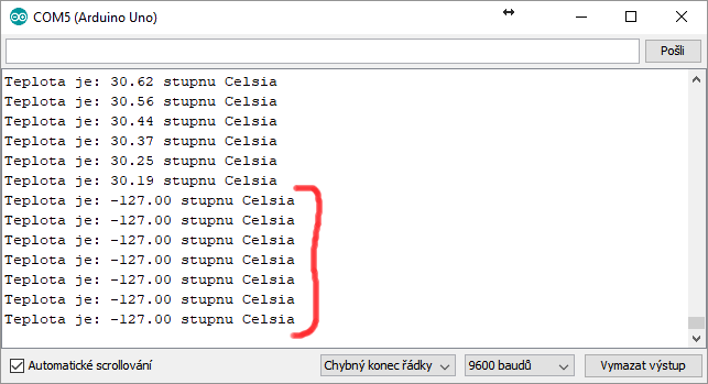

Zvídavý bastlíř si vyzkouší jak to funguje, ale také co se děje, když je něco špatně ;). Co se například stane, když nezapojíte Pull-up rezistor? V mém případě, jsem dostal hodnoty teploty takové, na které v ČR jen velmi obtížně dosáhneme...
Zapojení teplotního čidla DS18B20 bez Pullup rezistoru - Arduino návody
