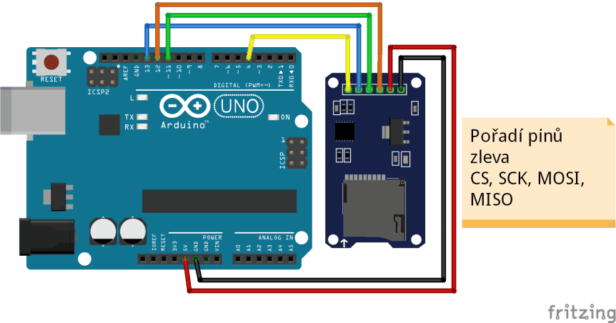

Modul čtečky SD karet je k řídící desce Arduino připojen pomocí sběrnice SPI. Ta vyžaduje celkem 4 signálové vodiče a napájení. Zapojíme tedy modul SD karty. Piny MISO, MOSI, SCK představují komunikační rozhraní SPI mezi Arduinem a modulem čtečky, CS je signál pro výběr obvodu. Napájení +5 V využijeme přímo z Arduino desky. Pokud použijete například jiné Arduino a nevíte, kde se na desce nachází SPI piny, podívejte se do dokumentace (datasheetu) Arduino desky.

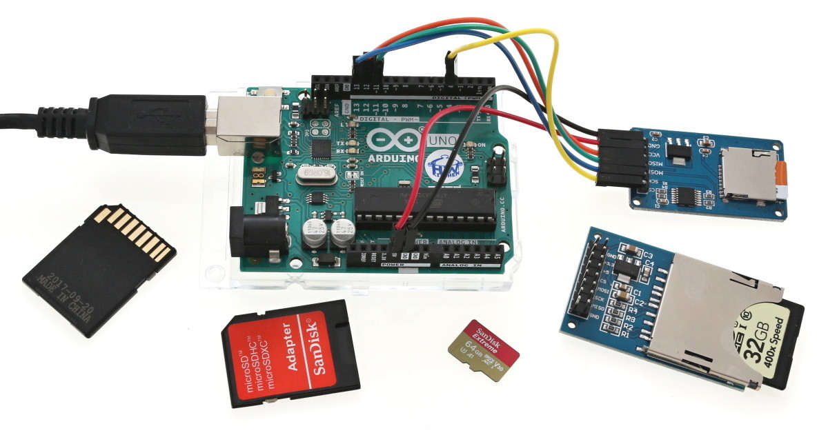

Pro vlastní Datalogger potřebujeme tyto Arduino věcičky
Schéma zapojení modulu SD čtečky karet
Poznámka: Schéma zapojení pro modul čtečky SD karet vychází ze stejného zapojení. Pozor, pro komunikaci v 5V logice musíte zajistit vhodnou konverzi napěťových úrovní na 3,3 V.

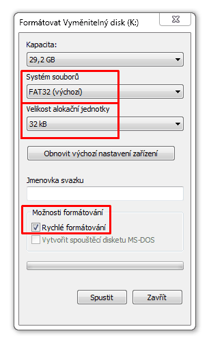

Než se pustíme do psaní programu, musíme si SD kartu připravit. V našem případě to zahrnuje formátování. Vložte SD kartu do čtečky počítače a pot zobrazí, klikněte na ni pravým tlačítkem myši a pak dejte "Formátovat“. Klíčové při formátování je nastavit kolonku "Systém souborů“, kde musí být nastavené FAT nebo FAT32. Díky tomuto nastavení budeme moci použít knihovnu z Arduina IDE. Zaškrtněte položku rychlé formátování a do prázdné kolonky, která je na obrázku pojmenovaná jako "Jmenovka svazku“ si můžete nastavit název vaší karty.
Pozor! Formátováním zmizí všechny soubory a data, která na kartě byla uložena předtím.
Nastavení (formátování) SD karty k jejímu využití s Arduinem
