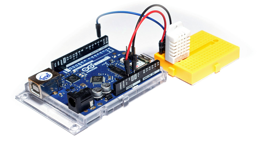

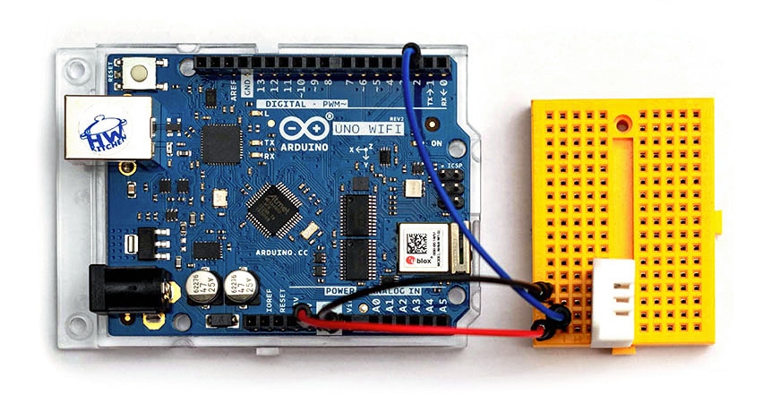

ZAPOJENÍ SNÍMAČE teploty a vlhkosti DHT22
Snímač teploty a vlhkosti DHT22 je ideálním pomocníkem při měření teploty a vzdušné vlhkosti, zapojení je velmi jednoduché. Stačí tři vodiče, připojené na popsané piny. Pro projekty s menší náročností na přesnost měření můžete zkusit i odlehčenou verzi toho snímače s označením DHT11.
Meteostanice v Cloudu s deskou Arduino UNO WiFi Rev2 - zapojení
Porovnání snímačů DHT11 a DHT22
Pro zajímavost si uvedeme tabulku s porovnáním snímačů teploty a vlhkosti DHT11 a DHT22. Z tabulky je vidět, že pro řadu aplikací si vystačíme i s levnějším snímačem DHT11.
DHT11 DHT22
Rozsah měření teploty 0–50 °C -40–80 °C
Přesnost měření teploty ±2 °C ±0,5 °C
Rozsah měření vlhkosti 20–90 % RH 0–100 %
Přesnost měření vlhkosti ±5 % RH ±2 % RH
Signály ze snímače DHT22 zapojíme do konektorů Arduino desky.

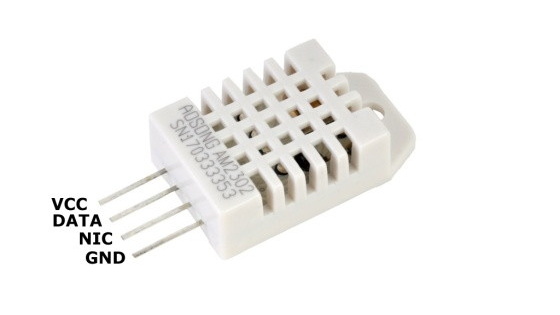

  • VCC - na výstupních 5V z desky Arduino UNO WiFi Rev2
  • GND - na zemnící svorkur GND na Arduino desce
  • DATA - na libovolný digitální pin, v našem případě pin 2
  • Pin s označením NIC nechte nezapojený
Snímač teploty a vlhkosti - signály
Snímač DHT22 není například oproti termistoru závislý na úrovni vstupního napětí. Komunikace probíhá digitálně. Napájecí napětí ale musí být v rozsahu ( 3,3–6 V ). Zbytek potřebných funkcí zajistí deska UNO WiFi Rev2 a také USB kabel.

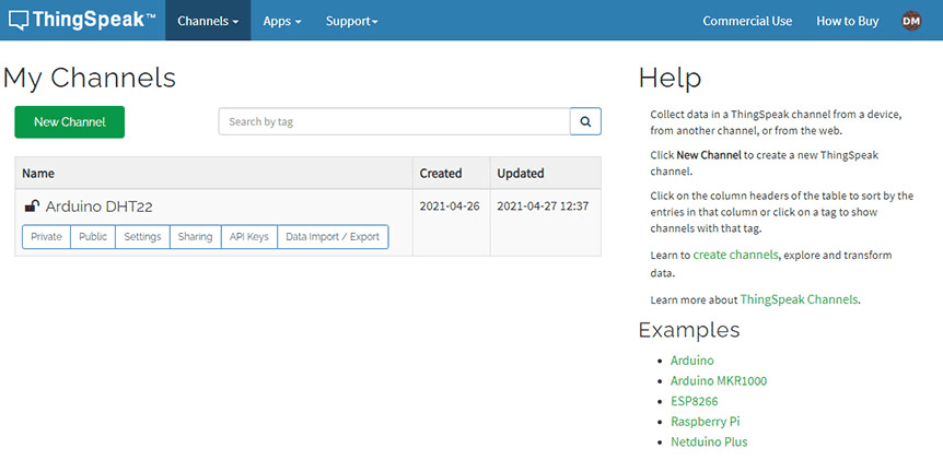

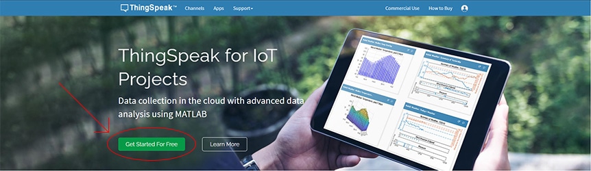

Na webu ThingSpeak si vytvoříme účet, provede nás z úvodní stránky tlačítko Get Stared For Free.
Meteostanice v Cloudu s deskou Arduino UNO WiFi Rev2 - ThinkSpeak
Vytvoření účtu je podobně složité, jako založit si e-mailovou adresu. Potvrďte autorizační email a můžeme se pustit do přípravy cloudu.
V horní části okna máte nabídku Channels, Apps a Support. V menu napravo jsou odkazy na příklady spojení a využití dat i na dalších deskách.
Channels jsou naše kanály, tabulky pro vstup dat a základní zobrazení.
Apps nabízí širší možnosti využití dat, komunikaci a přenos dat do externích databází.
Začneme tlačítkem New Channel.

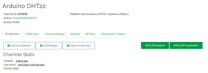

Vyplníme si důležitá pole Name, Field 1 a Field 2.
Name je název našeho kanálu – my zvolíme Arduino DHT22 – ten uvidíme jenom v přístupu, kvůli přehlednosti.
Field 1 a Field 2 budou tabulky pro přístup jedné z proměnných. Field 1 pojmenujeme jako Teplota, Field 2 ponese název Vlhkost.
Další pole vyplňovat nemusíme.
Meteostanice v Cloudu s deskou Arduino UNO WiFi Rev2 - ThinkSpeak2
Po potvrzení vás přivítá stránka s přehledem kanálu, který je prozatím prázdný. V horní části nejdete údaj Channel ID, ten budeme potřebovat v kódu Arduino. V záložce Api Keys se skrývá ještě jeden Write API Key, i ten budeme potřebovat.

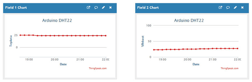

Máme spuštěný program, Arduino vesele posílá data a vy už můžete vidět plody práce. Hned po přihlášení je na úvodní stránce kanálu dvojice grafů, které zobrazují průběh vstupních dat. Grafy můžete libovolně měnit, ikona tužky nabídne úpravy barev i stylu zobrazení. Tlačítko čtverečku s drobnou šipkou nám aplet přesune do nového okna a dále jej můžeme exportovat na web.

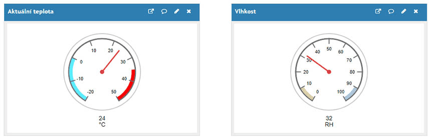

Přidejte si Widget Gauge a zobrazí se ukazatel poslední nahrané hodnoty, reprezentuje aktuální teplotu a vlhkost.
