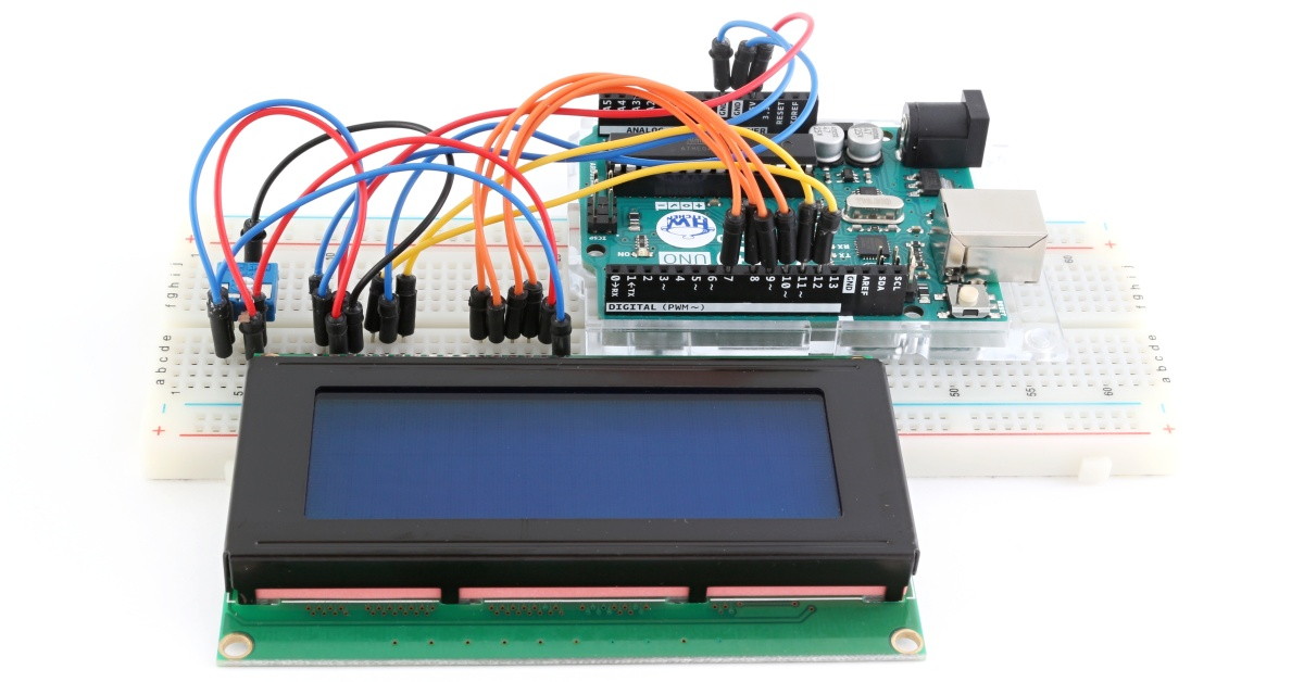

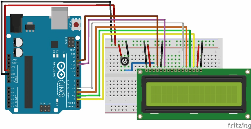

Zapojení LCD displeje jsou dvě. Základní zapojení a zapojení pomocí sběrnice I2C (stačí 4 vodiče). My si nyní ukážeme zapojení klasické (základní). Co si nachystáme na naše pokusy s LCD displejem?
Pokud máme všechno připravené, můžeme se naplno vrhnout do práce. Arduino UNO a LCD displej propojte podle následujícího schématu.
Zapojení 20x4, 16x4, 16x2 LCD displeje s deskou Arduino UNO
Zásadní věc, kterou třeba zdůraznit je, že zapojení pro všechny velikosti displejů jsou stejná! Jediná změna nastává v kódu na řádku lcd.begin(20,4);. Asi není těžké uhádnout, jak se příkaz změní. Ale pro úplnost je to lcd.begin(počet znaků na řádku,počet řádků);

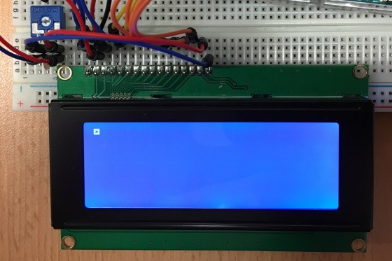

Trimrem (potenciometrem) nastavíte jas znaků. Pokud tedy po zapojení a nahrání programu nic nevidíte, tak nepanikařte a zkuste pokroutit potenciometrem.
Poslední 2 vodiče (červený a černý) mají na starosti LED podsvětlení displeje, pokud displej nesvítí vůbec, hledejte chybu právě tam. Pokud jsou na displeji všechny znaky bílé, pak to upravte nastavením potenciometru, aby byly tak akorát neviditelné.

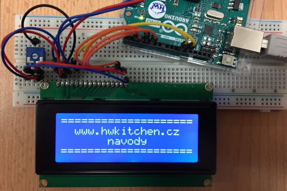

Příklad zobrazení na LCD displeji

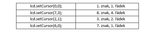

Jak vidíte, zobrazit něco na LCD displeji není vůbec složité. Jediné, co je třeba si pamatovat je, jak fungují souřadnice pro určení polohy kurzoru. Na displeji se čísluje od (0,0) => kurzor na 1. znak, 1. řádku definujeme jako lcd.setCursor(0,0);. Ukážeme si pár příkladů, ať je to jasnější.
Ukázka programování LCD displeje, určování souřadnice

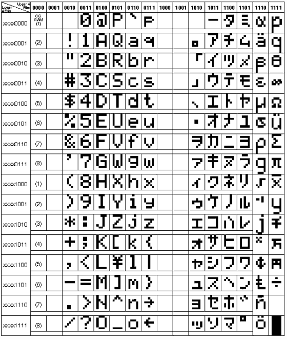

K tomu, abychom mohli definovat ASCII znak, budeme potřebovat tabulku, kde jsou všechny znaky definovány. Pokud byste se ptali proč to není jak obyčejná ASCII, tak je to způsobeno řadičem HD44780. To je integrovaný obvod, který se používá pro řízení řádkových displejů. Ale zpět k tabulce. V našem příkladu budeme chtít použít znak stupeň (°). V tabulce si ho najdeme ve sloupečku, který je označen jako 1101 a na řádku označeném jako xxxx1111. Místo xxxx dosadíme číslo sloupečku a vznikne číslo
1101 1111

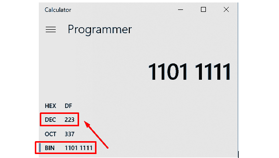

Tady nastává čas, abyste oprášili znalosti informatiky a začali převádět z binární do desítkové soustavy, nebo zapněte třeba obyčejnou Windows kalkulačku a číslo převeďte.
Převod BIN-DEC ASCII znaku, který bude na LCD displeji
Teď víme, že stupeň je v desítkové soustavě definován jako 223 a můžeme ho zobrazit na displeji:

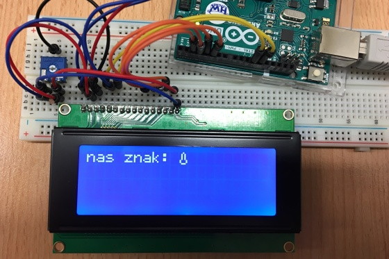

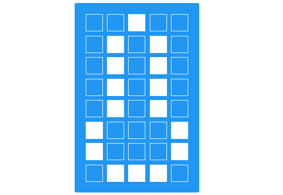

Chcete napsat znak, který není ani v tabulce? Řešení existuje a není vůbec složité. Nejprve je třeba si uvědomit, že jednotlivé znaky se skládají z pixelů, konkrétně 8 na výšku a 5 na šířku. My můžeme displeji říct, které chceme rozsvítit. Vytvořme například znak teploměru. Jak budeme postupovat? Otevřete stránku http://maxpromer.github.io/LCD-Character-Creator/ a naklikejte si znak.
Vlastní znak na LCD displeji
Vedle v boxu se v reálném čase mění pole, konkrétně se mění 1 a 0. 1 je na místě, kde má pixel svítit a 0 je na místě, kde pixel svítit nemá. Výsledný program pro Arduino bude vypadat takto:
