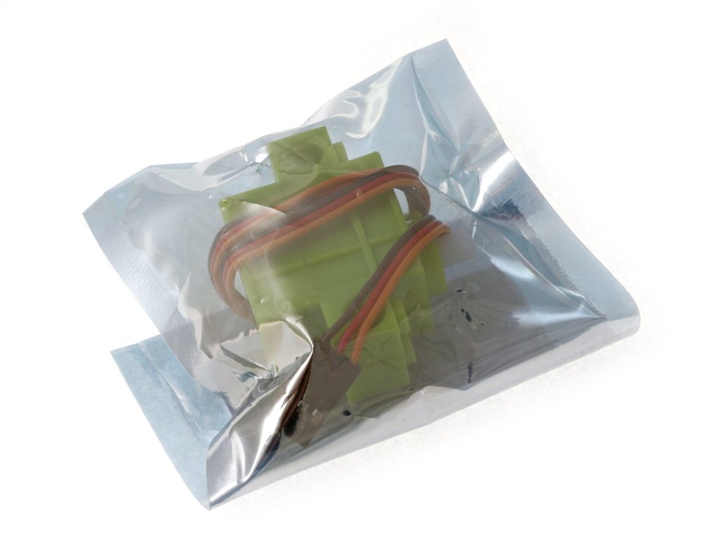

Rozhýbejte robota postaveného z kostek LEGO®!
Kdo by neznal populární stavebnici LEGO® a někdy z ní nestavěl? S touto stavebnicí si člověk krásně pohraje, ale zároveň rozvíjí svou tvořivost! Těžko někdo odolá nezkusit si vytvořit ze stavebnice vlastní projekt, robota nebo auto. A co teprve, když se podaří LEGO® výtvor rozhýbat, to je pak zábava!

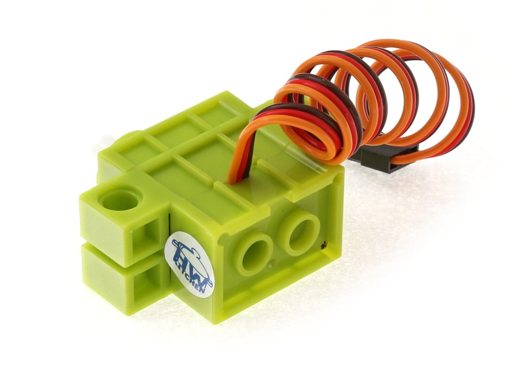

Geekservo je malé kontinuální servo v krytu, který pasuje do stavebnice LEGO®. Stačí napojit hřídel motoru a připevnit ho k dalším kostkám LEGO® stavebnice. Pak můžete začít roztáčet ozubené kolo nebo jinou součást LEGO®. Servo kompatibilní s LEGO® je vyrobeno ze stejného materiálu, jako ostatní kostky, tak je použití jednoduché, bezpečné a vhodné pro děti. Kontinuální servo se vyznačuje velkou přesností zpracování a použitím kvalitních konstrukčních materiálů.
Servo můžete řídit signálem PWM například přímo z desky microbit a použít ho jako malý motor ve vašem modelu. Naprogramováním můžete jednoduše měnit rychlost a směr otáčení. Výhodou oproti běžnému motoru je to, že pro řízení nepotřebujete speciální motor driver, ale postačí PWM výstup z řídící desky.

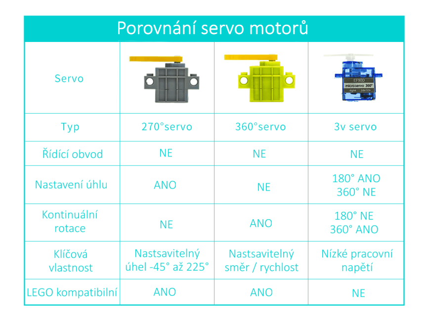

K dostání jsou v principu dva druhy serv. Serva s možností nastavení úhlu natočení a serva kontinuální, kde je možné nastavit rychlost a směr rotace. Základní porovnání je v následující tabulce. V tabulce jsou zmíněny také možnosti napájení nízkým napětím a kompatibilita s LEGO®.Porovnání servo motorů
Použití Serva se stavebnicí LEGO®

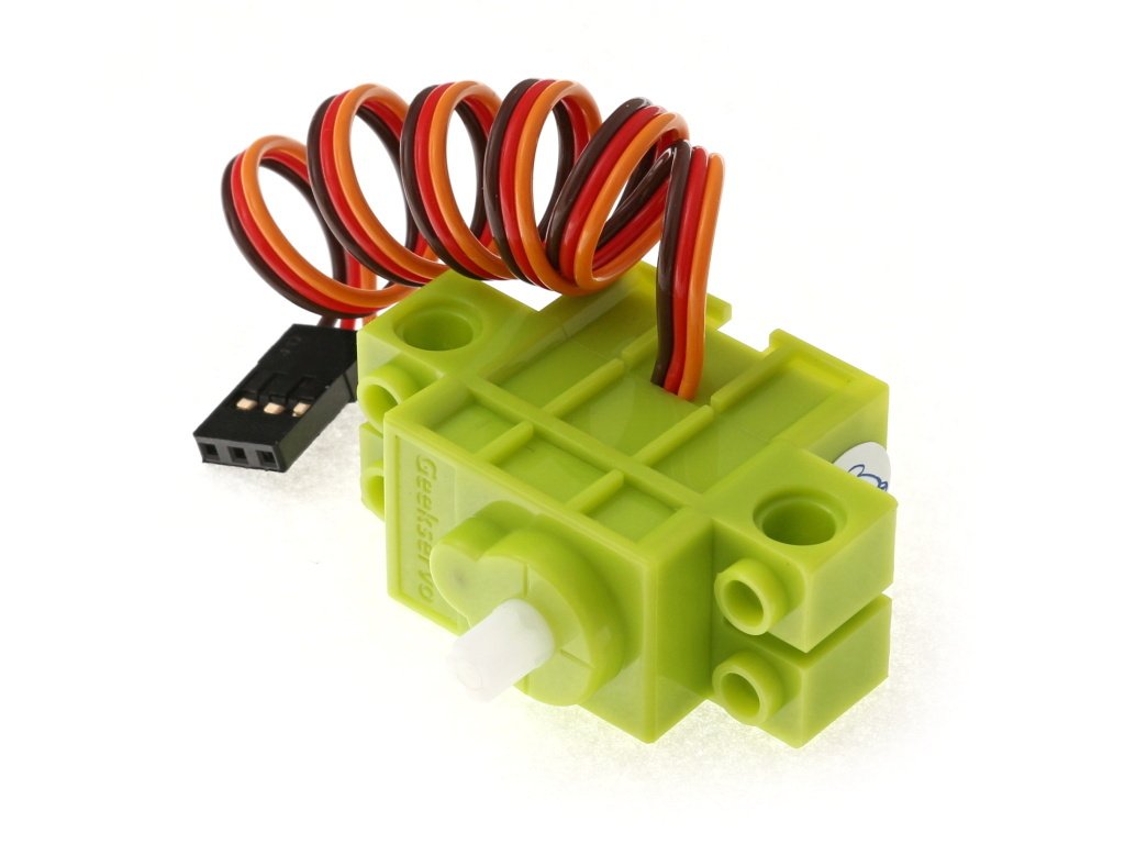

Možností uchycení motoru je spousta a záleží jen na vaší fantazii a zkušenostech s tvořením z kostek LEGO®. Výstupní hřídel je standardní kříž a tělo motoru uchytíte pomocí pinů nebo dalších kostek.
Převodovka serva je navíc vybavena ochranným mechanismem, který při přetížení serva chrání převodovku před "přeskočením" zubů. Tato vlastnost ochrání převodovku serva před zničením v případech, kdy dojde k zablokování nebo přetížení motoru. Při tvoření a hraní se servem tak nemusíte mít strach, že se servo při prvním nesprávném použití pokazí.
Geekservo motor kompatibilní s LEGO použití

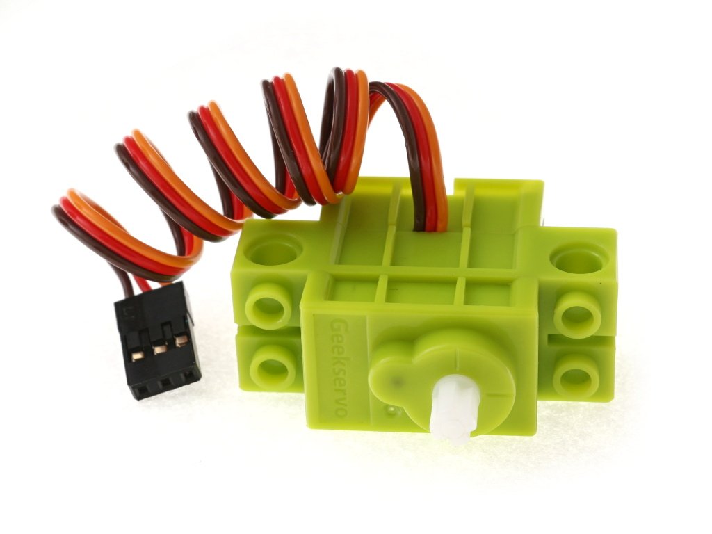

Připojení kontinuálního serva
Servo je vybaveno připojovacím kabelem se třemi vodiči. Na konci kabelu je osazen konektor se standardní roztečí 2,54 mm. Pro ovládání serva postačí řídící deska s PWM výstupem ideálně s konektorem standardu GVS.
  • Hnědý vodič - pro připojení na 0 V
  • Červený vodič - pro připojení na napájecí napětí serva 3,3 ÷ 6 V
  • Oranžový vodič - pro připojení k PWM výstupu z řídící desky

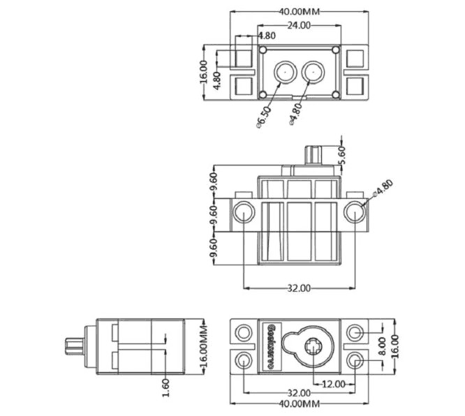

Rozměry a parametry serva
Geekservo 9g 360° kontinuální kompatibilní s LEGO parametry a rozměry
Geekservo motor kompatibilní s LEGO rozměry

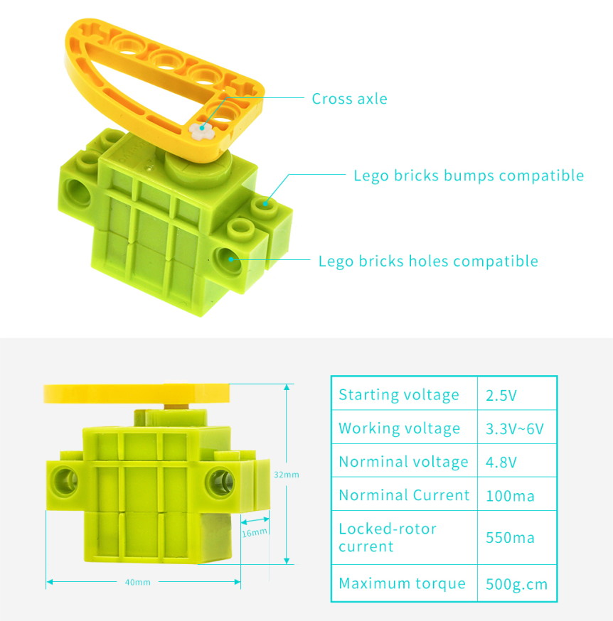

Hmotnost 0.03 kg
Startovací napětí (?) 2,5 V
Pracovní napětí 3,3 ÷ 6 V
Nominální napětí 4,8 V
Nominální proud (?) 100 mA
Proud při maximálním využitelném zatížení (?) 450 mA
Proud při zablokované hřídeli (?) 550 mA
Maximální moment 500 gf.cm
Úhlová rychlost 60 ° / 0,12 s
Délka kabelu (včetně konektoru) 250 mm
Rozměry (?) 40 x 16 x 34,4 mm
