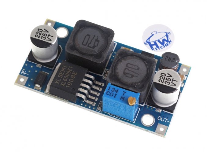

Buck-Boost DC/DC nastavitelný měnič s XL6009
Buck-Boost (Step Up/Down) DC/DC nastavitelný měnič s XL6009 umí snížit i zvýšit vstupní napětí. Malé rozměry, vysoká účinnost a výkon dělají z tohoto Buck-Boost měniče součástku s širokým použitím.
29.11.2026
89 Kč
74 Kč bez DPH
Kód produktu HW445
Kategorie Napájecí zdroje
potřebujete napětí snižovat i zvyšovat?
Buck-Boost DC/DC nastavitelný měnič s XL6009 zajistí stabilizované výstupní napětí i přes proměnný vstup. DC/DC měnič umí napětí jak zvyšovat, tak snižovat. Vstupní napětí se může pohybovat v rozmezí 5–32 V a výstupní můžete nastavit mezi 1,25–35 V. Díky rozměrům 48 x 25 x 14 mm (délka x šířka x výška) a účinnosti až 94 % jde o velmi univerzální součástku, kterou použijete pro různé napájecí zdroje fungující z baterií, solárních článků nebo jiného proměnlivého napětí.
Při zvyšování napětí je z principu vstupní proud vyšší než výstupní, při snižování napětí je to naopak. Ideální je tento Buck-Boost měnič například pro Arduino projekt, kde potřebujeme DC/DC měničem stabilizovat napětí elektrické sítě automobilu 12 V (standardně 12 V, při jízdě kolísající kolem 13–14 V). Při problémech s baterií může být její napětí i menší než 12 V, ale Buck-Boost měnič dokáže i tak napětí 12 V vyrobit.
Buck-Boost měnič XL6009 má také zabudovaný soft start (pozvolný náběh výstupního napětí), tepelnou pojistku a ochranu proti nadproudu.

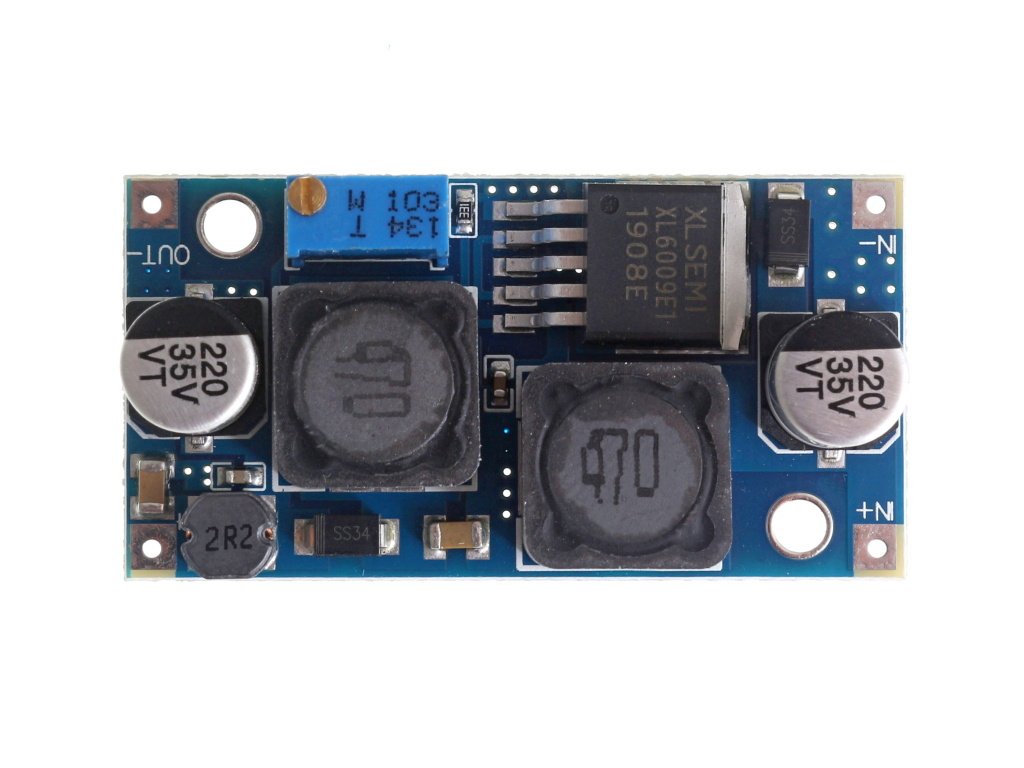

Zapojení Buck-Boost měniče
Buck-Boost měnič dokáže vstupní napětí zvýšit i snížit. I když je přípustné vstupní napětí už od 3 V, nejlépe pracuje měnič od 5 V.
Zapojení je intuitivní, na jedné straně kontakty IN+ a IN-, na straně druhé OUT+ a OUT-. Po zapojení můžete výstupní napětí regulovat otáčením šroubku na trimru. Aktuální hodnotu napětí změřte voltmetrem.

Vstupní napětí 5–32 V
Výstupní napětí 1,25–35 V
Maximální spínací proud 4 A
Účinnost <94 %
Spínací frekvence 400 kHz
Rozměry (?) 48 x 25 x 14 mm
