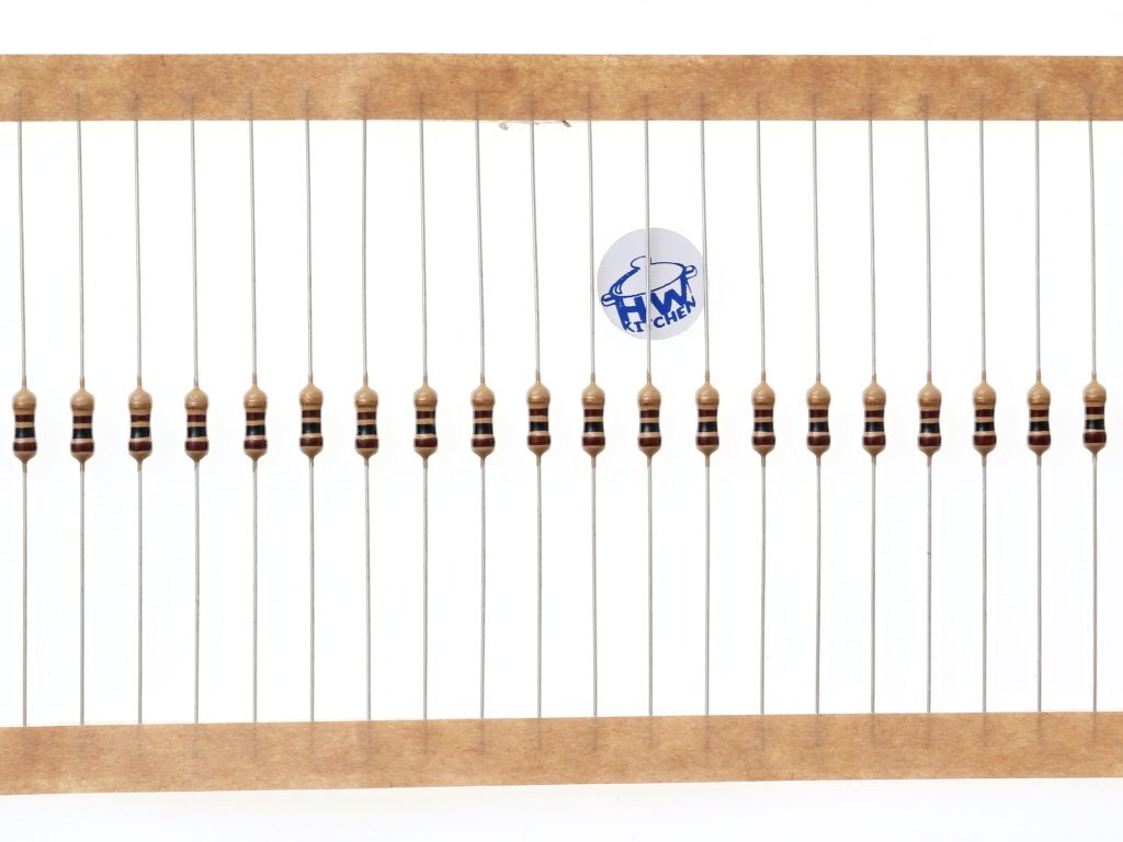

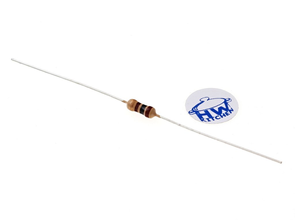

Rezistor 100Ω 0,5W
Rezistor patří mezi základní elektronické součástky s využitím při každém bastlení. Hodnota 100 Ω se hodí hlavně jako předřadný rezistor pro LED, relé nebo nějakou zátěž.
1.12.2026
1 Kč
1 Kč bez DPH
Kód produktu HW234
Kategorie Rezistory
Předřadný rezistor je základ
Rezistor 100 Ω poslouží dobře jako předřadný rezistor pro připojení zátěže k Arduinu nebo napájecímu napětí.
Pro výpočet potřebné hodnoty rezistoru si nejprve musíme zjistit napětí a proud, které mají být na zátěži v aktivním stavu. Zátěž může být například LED, relé, DC motor nebo solenoid. Napětí na LED je dané její barvou. Pokud připojujete relé nebo jinou indukční zátěž, nezapomeňte zapojit ochrannou diodu.
U ... výchozí napětí, které je k dispozici pro napájení zátěže
UZ ... Napětí na zátěži (zjistíme z datasheetu součástky)
IZ ... Proud zátěží (zjistíme z datasheetu součástky)
Dále postupujeme podle známého Ohmova zákona a hodnotu rezistoru vypočítáme podle následujícího vztahu:
R = (U - UZ)/IZ
Ještě zbývá ověřit, jestli není překročen dovolený ztrátový výkon zvoleného rezistoru.
PR = R x IZ2
Ztrátový výkon musí být pro tento rezistor menší než 0,5 W. V praxi se snažíme mít ztrátový výkon cca poloviční, aby rezistor zbytečně nehřál. Pokud vychází větší ztrátový výkon, pak raději vybereme "větší" rezistor, který snese větší ztrátový výkon, nebo snížíme výchozí napětí...
Pokud připojujeme zátěž přímo k pinům Arduino desky, pak máme k dispozici proud maximálně cca 40 mA. Pokud potřebujeme vyšší proud, tak využijeme pro spínání vhodný tranzistor.
O tom, proč jsou předřadné odpory důležité, si můžete přečíst také v článku "Proč musím u LED použít rezistor".
Rezistor je vhodný pro montáž THT.

Hmotnost 0.001 kg
Typ rezistoru uhlíkový
Výkon 500 mW
Vývody axiální
Montáž THT
Tolerance ±5 %
Max. pracovní napětí 350 V
Max. impulsní napětí 700 V
Rozměry tělesa Ø2,3 x 6 mm
Rozměry vývodů Ø0,5 x 28 mm
